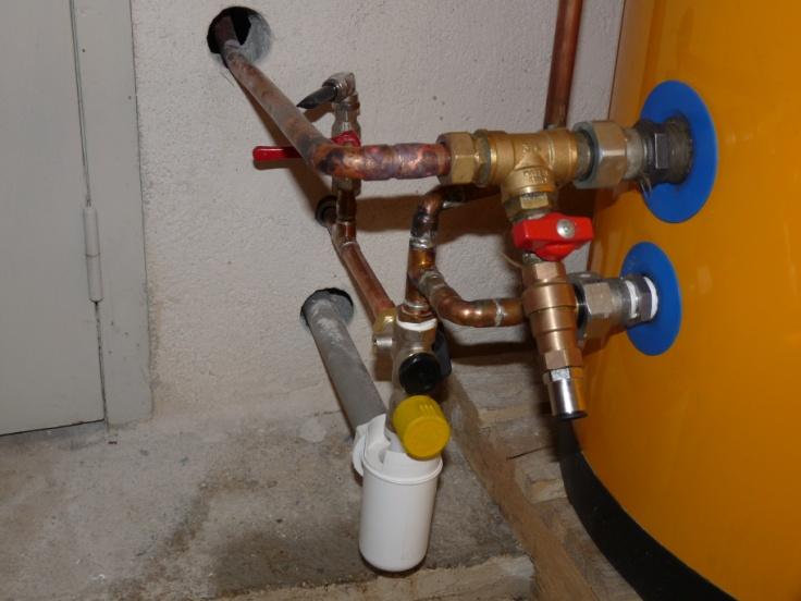

Pression du circuit en baisse: fuite circuit solaire, pas de
rajout d’eau systématique car entartrage et diminution de la protection
antigel.
Pression à la hausse: défaut du vase d’expansion, ou fuite du circuit solaire dans le circuit sanitaire interne au ballon.

J’utiliserais moins de raccords à visser pour plus de raccords à souder «Risque de fuite important au niveau des filetages»
